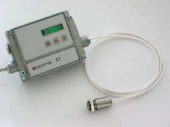

产品名称: 微型红外测温传感头
型  号: CT
产品:微型红外测温传感头
型号:
CT
商品说明:
CT 标准包装:
 微型红外测温传感头,带显示窗口的电气盒
一米耐高温连接电缆,操作手册
选件: 3米、8米或15米电缆可选;
附件: 固定/可调支架、空气吹扫器、保护套管
精确的非接触温度测量,-40~900℃
* 温度测量范围 -40~900℃
* 高达180℃环境温度无须冷却
* 0/4-20 mA,0-5/10V,J/K型热偶输出
* USB\RS232\RS485\CAN-bus\ProfibusDP
* 等多种数字接口,配合超强功能软件
* 宽幅电压要求:8~36VDC
* 电子盒带LCD背景光显示,带操作按键
* 20:1/15:1/2:1光学分辨率,可配CF透镜
基本参数
环境等级 IP65(NEMA-4)
环境温度
 探头 0~180℃(2:1为0~130℃)
 电子盒 0~65℃
存储温度 -40~85℃
相对湿度 10~95%,不结露
震动(探头) IEC68-2-6:3G,11~200 Hz,任意方向
冲击(探头) IEC68-2-27:50G,11ms, 任意方向
电 参 数
模拟输出
 通道1: 0/4~20mA,0~10V,K或J型热电偶
 通道2: 探头环境温度(10mV/℃)报警
 继电器: 2×60VDC/AC;0.4A光隔离(选件)
数字输出(选件)
 选其一: USB,RS232,RS485
输出阻抗:
 mA  max. 500Ω(当8~30VDC时)
 mV  nin.100kΩ(纯阻抗负载)
 热电偶  20Ω
电源 8~36VDC
测量参数
温度量程 -40~900℃ (20:1探头)
  -40~600℃ (2:1探头)
光谱响应 8~14μm
光学分辨率 20:1 或2:1
CF透镜可选 0.6mm@10mm
系统精度  ±1% 或 ±1℃*
  (环温23±5℃)
重复精度  ±0.5% 或 ±0.5℃*
  (环温23±5℃)
温度系数 0.05% 或 0.05℃/K*
温度分辨率 0.1℃
响应时间 150ms(95%)
发射率 0.100~1.100
透过率 0.100~1.100
信号处理 峰值保持,谷值保持,平均值
标定证书 选件
注: * 取大者
