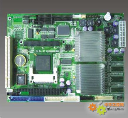

产品名称: 5.25寸嵌入式主板
型  号: ECN-I762
价  格:
特性:
    ·CPU为Intel Pentium M级别系列
    ·板载ULV Celeron M600MHz CPU免风扇
    ·支持DDR200/266最高1GB DDR SDRAM
    ·支持双显示(独立显示)
    ·支持6个串口和4个USB2.0
    ·可通过PC/104+进行PCI总线的扩展
    ·板载DDR256M/512M(可选)内存
系统:
    ·CPU:板载嵌入式低功耗Intel Celeron M or Pentuim M
    ·二级缓存:512K/1M/2M(板帖CM600,512KB L2)
    ·系统芯片:852GM/ICH4芯片400Mhz FSB
    ·BIOS:AMI 512KB Flash
    ·电子盘:1个Type II型CF卡插槽
    ·系统内存:板载DDR256/512RAM(可选)
    ·看门狗:255级
I/O接口
    ·EIDE接口:两个EIDE接口,支持4个EIDE设备
    ·USB接口:4个USB2.0接口
    ·并口:1个并口,支持SPP/EPP/ECP模式并具有防静电保护功能
    ·串口:6个串口,5个RS232接口,1个RS232/422/485(可选)
    ·GPIO:提供8个GPIO接口,4路输入,4路输出
    ·PCI接口:1个PCI插槽
    ·1个标准的PC/104PLUS
网络
    ·芯片组:Intel82562ET和82541ER(可选)
    ·速度:10/100/1000Mbps
声卡
    ·AC''''''''97声卡,支持MIC-in/Line-in/Line-out
    ·CD-in
显示
    显示芯片:
    ·Intel852GM Extreme Graphics2引擎,最大支持64M Byte UMA显存
    显示接口:
    ·CRT显示支持QXGA最高2048×1536
    ·LCD显示支持18/36bit LVDS UXGA最高1600×1200
    ·TV-out输出支持NTSC/PAL最高1024×768
    ·双显示模式支持独立双显示
机构与环境
    ·尺寸:203mm×146mm
    ·供电方式:ATX,可支持AT电源(+5V和+12V)
    ·功耗:Celeron M 600Mhz with 256MB DDR266+5V1.2A,+12V 0.5A
    ·工作温度:0~60℃
    ·储存温度:5~95﹪(无冷凝)
    ·重量:0.90㎏
订购信息
    ·ECN-I762-CM600-S001
       Celeron M 600,Onboard DDR256M,6个RS-232,4个USB2.0,PCI,PC104+,CRT,
       LVDS,1个LAN,AC''''''''97,8Digi  I/O,TV-OUT
     ·ECN-I762-S001
       Pentium M socket479,Onboard DDR256M,6个RS-232,4个USB2.0,PCI,PC104+,
       CRT,LVDS,1个LAN,AC''''''''97,8Digi I/O,TV-OUT
    ·ECN-I762-CM1.5G-S002
       CM 1.5GHz, Onboard DDR256M,6个RS-232,4个USB2.0,PCI, PC104+,CRT,
