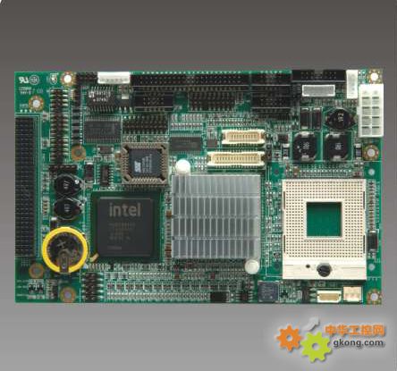

特性:
·CPU为Intel Pentium M级别系列
·板载ULV Celeron M 600MHz CPU免风扇
·支持DDR200/266最高1GB DDR SDRAM
·支持双显示(独立显示)
·支持18/36 bit双通道LVDS&DVI&CRT
·支持6个USB2.0
·具有网络及音频功能
·一个PC/104 PLUS接口
系统:
·CPU:Intel Pentium M Socket479CPU,最高2.0GHz,FSB400MHz
·板载Intel超低电压Celeron M 600MHz CPU,FSB400Mhz(CM1.5G可选)
·内存:1×200Pin SO-DIMM 插槽,最大支持1GB DDR SDRAM
·芯片组:Intel 852GM+Intel ICH4
·BIOS:Phoenix-AWARD PnP Flash BIOS
·ATA/IDE:1个Ultra DMA33,支持2个IDE驱动器
·电子盘:1个Type II型CF卡插槽
·看门狗:255级
I/O接口
·串口:2个RS-232(COM1/2)
6个RS-232接口(通过子板6107680004)
·并口:SPP/EPP/ECP模式,与软驱共享
·软驱:支持1个软驱,与并口共享
·USB:6个USB2.0兼容接口
·键盘/鼠标:1个PS/2键盘和鼠标
·扩展总线:1个32bit PCI总线PC/104-Plus接口
网络
·芯片组:Intel 82562ET 10/100base-T,BIOS内建启动ROM
·支持网络启动
声卡
·解码器/接口
·Realtek ALC655A-AC’97解码器,支持MIC-in/Line-in/Line-out
显示
显示芯片:
·Intel 852GM Extreme Graphics2引擎,最大支持64MByte UMA显存
显示接口:
·CRT显示支持QXGA最高2048×1536
·LCD显示支持18/36 bit LVDS UXGA最高1600×1200
·TV-out输出支持NTSC/PAL最高1024×768
·DVI输出支持12 bit最高1280×1024
·双显示模式支持独立双显示
机构与环境
·尺寸:161mm×102mm
·电源ECM-I768-CM600 5V/2.86A(MAX)
·供电方式:AT/ATX可选
·工作温度:0~60℃
·相对湿度:5~95﹪(无冷凝)
订购信息
·ECM-I768-CM600-S001
Celeron M 600 ,CRT,LVDS,DVI,LAN,TV-OUT,2个RS-232,AC''''''''97,6个USB2.0
·ECM-I768-S001
Pentium M socket 479, CRT,LVDS,DVI,LAN,TV-OUT,2个RS-232,AC''''''''97,6个
USB2.0
·ECM-I768-CM1.5G-S001
CM 1.5GHz, CRT,LVDS,DVI,LAN,TV-OUT,2个RS-232,AC''''''''97,6个USB2.0
