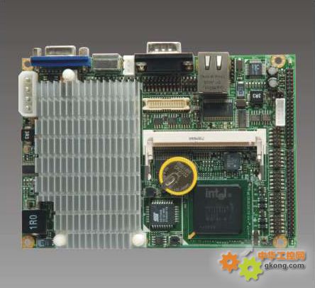

产品名称: 3.5寸嵌入式主板
型  号: ECM-I760
价  格:
特性
    ·板载Intel Celeron M 600MHz 或Intel Celeron M 1.5GHz 处理器
    ·48位双信道LVDS LCD
    ·10/100 Mbps快速以太网
    ·AC''''''''''''''''97 5.1声道3D环绕立体声
    ·支持Type Ⅱ CF卡
    ·2COM/4USB 2.0/TV-Out/DVI/数字I/O
系统
   ·CPU:Intel Celeron 600MHz处理器,板载Intel Celeron M 1.5GHz处理器(可选)
    ·系统芯片:Intel 852GM+Intel ICH4
    ·BIOS:Phoenix-AWARD PnP Flash BIOS
    ·系统内存:1个200Pin SO-DIMM 插槽,最大支持1GB DDR SDRAM
    ·硬件状态监测:支持电源电压、风扇转速和温度监测
    ·SSD:1个Type II型CF卡插槽
    ·监视定时器:可编程超时中断或系统复位
    ·扩展:1个Type Ⅲ Mini PCI插槽
I/O 接口
    ·I/O芯片:ITE IT8712IX
    ·MIO:1个EIDE(1个UDMA33),1个键盘&鼠标,1个RS-232,
                 1个RS-232/422/485,1个并口
    ·USB接口:可扩展4个USB2.0端口(不支持USB唤醒功能)
    ·数字I/O:支持4位输入和4位输出
    ·红外线接口:一个IrDA收发接口
网络
    ·芯片组:Intel 82562ET 10/100Base-T
    ·1个RJ45接口
声卡
    ·解码器/接口
    ·Realtek ALC655A-AC''''''''''''''''97解码器,支持MIC-in/Line-in/Line-out
显示
    显示芯片:
    ·Intel 852GM Extreme Graphics2引擎,最大支持64MByte UMA显存
    显示接口:
    ·CRT显示支持QXGA最高2048×1536
    ·LCD显示支持18/36 bit LVDS UXGA最高1600×1200
    ·TV-out输出支持NTSC/PAL最高1024×768
    ·DVI输出支持12 bit最高1280×1024
    ·双显示模式支持独立双显示
机构与环境
    ·尺寸:146mm×101.6mm
    ·电源:电压 +5V,AT/ATX
    ·工作温度:0℃~60℃
    ·重量:0.4kg
订购信息
   ·ECM-I760-CM600-S001
      Celeron M600,2个RS-232,LVDS,4个USB,LAN,DVI,TV-OUT,MINI PCI,AC''''''''''''''''97
   ·ECM-I760-S001
      Pentium M socket479,2个RS-232,LVDS,4个USB,LAN,DVI,TV-OUT,MINI PCI,AC''''''''''''''''97
   ·ECM-I760-CM1.5G-S001
      CM 1.5GHz,2个RS-232,LVDS,4个USB,LAN,DVI,TV-OUT,MINI PCI,AC''''''''''''''''97
