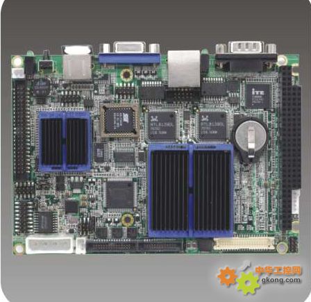

特性
·CPU为AMD低功耗LX800 500MHz
·支持DDR内存
·24Bit TFT LCD显示
·100Base-T 双高速以太网
·4个USB2.0接口
·支持4个串口
·PC/104扩展总线
系统
·CPU:AMD Geode LX800, 最高500MHz
·二级高速缓存:128K
·系统芯片:AMD Geode LX800
·BIOS:AWARD 4 Mbit Flash BIOS
·系统内存:1×200Pin SO-DIMM插槽,最大支持512MB DDR SDRAM
·电源管理:支持APM1.2, ACPI
·SSD:支持CF卡
·看门狗:255级
·扩展总线:PC/104
I/O 接口
·串口:1个EIDE, 1个K/B, 1个Mouse, 1个RS232/422/485,3个RS-232, 1个LPT
·USB接口:4个USB2.0接口
·声卡:AC''''''''97声卡
·GPIO:8位数字GPIO接口
·SMBus总线:支持
网络
·网卡:Realtek RTL8139DL
·速度:10/100Base-T
·物理接口:1个RJ-45接口,1个Internal 接口
显示
·芯片组:AMD Geode LX800
·显存:共享显存,最大支持64MB
·分辨率:CRT显示模式下分辨率达1920×1440×32bpp at 85Hz ,
1600×1200×16bpp at 100Hz, 1024×768×32bpp at 60Hz(仅TFT)
·LCD接口:支持24Bit TFT LCD(TTL 信号)
·双显示模式:CRT+LCD
机构与环境
·尺寸:146mm×102mm
·电源:供电:AT/ATX,+12V±5%,+5V±5%
范围:最大 +5V@1.2A, +12V@0.23A
标准 +5V@0.6A, +12V@0.03A
·工作温度:0~60℃
·相对湿度:0~95%(无冷凝)
·总重量:0.85kg
订购信息
·ECM-N630-LX800-S001
AMD LX800,LCD,4个RS-232,4个USB,2个LAN,PC/104,AC''''''''97
·ECM-N630-LX800-E001
AMD LX800,LCD,4个RS-232,4个USB,1个LAN |
