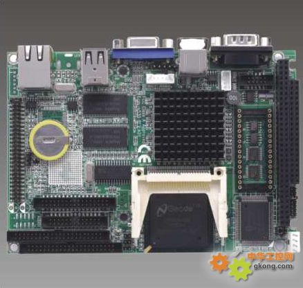

特性
·超低电压CPU NS Geode GX1-300
·贴片64MB SDRAM,1个144pin SO-DIMM插槽,最大支持256MB
·显示支持LCD/CRT
·10/100Mbps自适应网卡,RTL8100BL
·支持AC''''''''97声卡
系统
·CPU:低功耗嵌入式NS Geode GX1 300MHz CPU FSB33MHz 16Kbyte
1st Level Cache
·系统内存:贴片64MB SDRAM,1个SO-DIMM 插槽最大支持256MB SDRAM
·二级缓存:64KB
·芯片组:GX1 with NS CS5530A
·ATA/IDE:2个接口支持4个IDE设备,Ultra DMA,传输速率达33MB/sec
·看门狗定时器:1-127秒
·扩展总线:PC/104(16位ISA总线)
I/O接口
·串口:1个高速RS-232C接口(COM1)1个RS-232C/422/485接口(COM2)
·并口:支持SPP EPP和ECP模式
·软驱:1个接口支持2个软盘驱动器
·红外:串行红外,兼容1.1标准
·USB:2个USB接口,1.1兼容
·键盘/鼠标:1个PS/2键盘和1个PS/2鼠标
网络
·芯片组:Realtek 8100BL
·以太网接口:10、100Mbps 自动切换
·物理接口:RJ45,带指示灯
音频
·AC''''''''97 2.0兼容
固态电子盘
·支持CF卡TypeⅠ/Ⅱ型
·DOC2000
显示
·芯片组:内建于NS CS5530A
·显存:可调至4MB(占用系统内存)
·显示类型:CRT LCD(仅TFT)
·CRT:1024×768 16-bit or 1280×1024 with 8-bit
·LCD接口:TTL18位
·分辨率:可达18位 1024×768
机械参数与环境
·供电:+5V@1.32A(MAX)
·工作温度:0~60℃
·相对湿度:0~95%(无冷凝)
·尺寸:145mm×102mm
·重量:0.24kg
订购信息
GX1-300CPU,LCD,CRT,2个USB,64M Onboard,LAN,PC/104
·ECM-N530-GX300-E001
GX1-300CPU,LCD,CRT,2个USB,128M Onboard,PC/104 |
