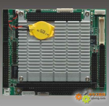

产品名称: PC/104模块
型  号: ECB-N650
价  格:
特性
    ·CPU为AMD低功耗LX800  500MHz
    ·板载128M Flash及256M DDR内存
    ·100Base-T双高速以太网
    ·24Bit TFT  LCD显示
    ·支持3个RS-232, 1个RS-232/422/485以及4个USB 2.0接口
    ·PC/104及PC/104-Plus扩展接口
    ·1.6秒间隔看门狗
    ·支持AC''''97 2.0声卡
系统
    ·CPU:AMD Geode LX800, 最高500MHz
    ·二级高速缓存:128K
    ·系统芯片:AMD Geode LX800
    ·BIOS:AWARD@4 MB Flash BIOS
    ·系统内存:板载256MB DDR333 SDRAM内存,支持128MB Flash
    ·电源管理:支持ACPI
    ·SSD:N/A
    ·看门狗:255级
    ·扩展总线:PC/104,PC/104-Plus
I/O 接口
    ·1个EIDE,1个K/B,1个Mouse,1个RS232/422/485(可选),3个RS-232,1个LPT
    ·USB接口:4个USB2.0接口
    ·声卡:AC''''97声卡
    ·GPIO:8位数字GPIO接口
网络
    ·网卡:Intel82551ER和Intel82551IT
    ·速度:10/100Base-T
    ·物理接口:2个internal 接口
显示
    ·芯片组:AMD Geode LX800
    ·显存:共享显存,最大支持64MB
    ·分辨率:CRT显示模式下分辨率达1920×1440×32bpp at 85Hz ,
            1600×1200×16bpp at 100Hz, 1024×768×32bpp at 60Hz(仅TFT)
    ·LCD接口:支持24Bit TFT LCD(TTL 信号)
    ·显示模式:CRT+LCD
机构与环境
    ·尺寸:96×115MM
    ·电源:供电:AT,+12V±5%,+5V±5%
             范围:最大:+5V@1.51A, +12V@0.1A
                   标准:+5V@1.35A, +12V@0.1A
    ·工作温度:0~60℃
    ·相对湿度:0~95%(无冷凝)
    ·重量:0.162kg
订购信息
    ·ECB-N650-LX800-S001
      AMD LX800,板载256MB SDRAM内存,128MB Flash,CRT,LCD,2个LAN,
      4个RS-232,4个USB,PC/104,PC/104+,8bit GPIO,AC''''97
    ·ECB-N650-LX800-E001
      AMD LX800,板载256MB SDRAM内存,CRT,LCD,1个LAN,4个RS-232,
      4个USB PC/104
关 键 词: 嵌入式主板 PC/104模块 ECB-N650
