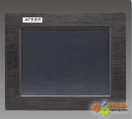

Key Features
·6mm硬质氧化铝镁合金面板
·8.4寸SVGA TFT LCD 分辨率800x600
·350尼特亮度,宽视角
·OSD功能按键,可调节中英文菜单
·可选电阻触摸屏
·支持多种安装方式
Introductions
EMP-084T是一款采用6mm厚铝镁合金设计面板的工业TFT显示器。8.4寸显示屏及800x600的分辨率能够满足大多HMI的显示要求,色彩丰富,画面逼真。其可配置高性能的电阻触摸屏,特别适合机械数控类行业使用。使用合金面板上的OSD薄膜按键,可以简单方便的调节显示质量。在不安装触摸屏的情况下,可装配高硬度刚化玻璃保护LCD屏,另其支持面板安装,壁挂安装,桌面安装和机械手臂安装等多种安装方式。
