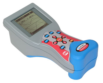

产品名称: MI2392电能质量分析仪
型  号: MI2392
了解详细资料请点击:电能质量分析仪http://www.1718power.cn/METREL/
电能质量分析仪(MI2392)产品特点:
1)高达50次分量的谐拨波分析
2)同时记录分析电力质量参数:电流(I),电压(U),有功功率(P),无功功率(Q),视在功率(S),功率因数(PF)
3)全中文菜单,方便用户现场快速操作,方面快捷.
4)标准配置含3只4档电流钳:5A/30A/300A/1000A.钳口尺寸:50mm,适合各种电流范围的测量记录.
5)提供专业级的电能质量分析软件
6)具有相位图和三相系统不平衡计算.
7)新颖的电压和电流的在线示波器功能.
8)电流和电压记录仪功能
9)功率记录仪功能,适合电能的功耗监视评估与记录.
10谐波记录仪功能
11)频率:30HZ~65HZ,基本精度:1%,采样频率:5120HZ.
12)可以配置现场数据打印机,方便用户现场打印数据.
13)标准配置锂充电电池可支持系统长达168小时的记录.
14)usb口数据通讯,方便与pc的连接与通讯.
15)图形液晶显示屏,测试信息显示全面.方便用户全面了解现场状态.
16)仪器可以使用30A/300A/3000A柔性钳(选配),方便用户适应各种电流的测试.
17)电压事件(突降,骤升和中断)的记录与评估(根据EN50160标准电网电压质量)
18)豪华标准配置,性价比高,同类产品价格最低.标准配置价格24900元(MI2392).
电能质量分析仪(MI2392)简介:
MI2392是一种真正的便携式三相电力质量分析仪,可与价位较高的测量仪器相媲美,能够在各种不同的条件下使用.
测量数据和记录数据多,因此非常适用于进行日常测量以及在苛刻的工业环境中进行复杂的电力质量评估.
所有数据均可直接在仪器上直接进行评估,因此不需要必须带PC机到现场
高级电能质量功能:涌流、电压事件和EN50160报告
预设记录屏幕,允许在现场进行所有主要电能质量参数(U,I,P,PF,cosφ,THD,各谐波分量,相位漂移等等)的评估.
与Windows系统兼容的PowerQ Link软件可扩展MI2392的功能,并允许将所保存的数据传输至PC上.
MI2392可以用一只手进行操作,另一只手还可进行其它操作.
电能质量分析仪(MI2392)目标应用:
低中压电气系统中的电力质量评估和故障排除,检查功率校正设备性能.
通过谐波频谱分析选择谐波滤波器
UPS,电压发电机和稳压器的检查和故障排除
电压、电流、功率监视和记录
电能功耗监视和记录
根据EN50160标准评估电网电压质量
