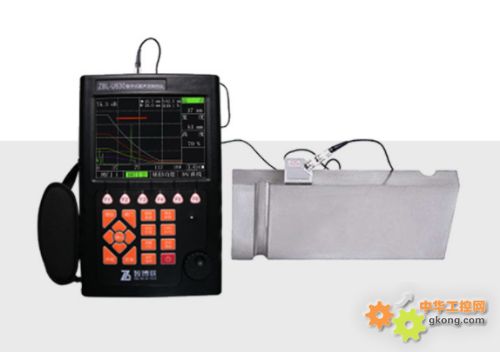

北京智博联科技有限公司采用国际先进的数字集成和人工智能技术,成功开发了具有国际水准的便携式全数字智能超声波探伤仪ZBL-U600。
该仪器可用于检测各种材料内部的缺陷,如钢、铜、铝、硬质合金、铸件、有机玻璃、复合材料、和焊缝等等,可有效检测出气孔、裂纹、疏松、夹杂、未焊透等缺陷,功能全面实用,是真正的笔记本式数字超声波探伤仪。应用领域涉及航天、军工、化工、电力、钢铁、治金、铁道、火车、汽车、摩托车、机械、安检、管道、建筑等行业。
ZBL-U600数字化、智能化超声波探伤仪,具有检测速度快,检测精度高,可靠性高,稳定性好的独特优势。仪器采用大容量锂电池驱动,可以边充电边工作,具有完善的过充过放保护,640X480大屏幕采用友好的菜单界面,操作简单,探伤数据采用文件管理,存储容量大,总衰减量达110dB。功能居于国内领先,达到或接近国外先进机型,各项性能指标满足或超过JJG746-2004《超声探伤仪检定规程》。
