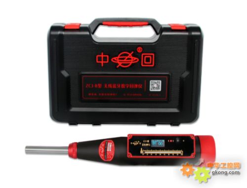

产品名称: 山东乐陵数字回弹仪ZC3-A型
型  号: 山东乐陵数字回弹仪ZC3-A型
价  格:
主要技术参数
检测数据处理依据:《回弹法检测混凝土抗压强度技术规程》(JGJ/T23-2001)
内存储存量:12000测点及相关数据
显示屏:45x30(mm)  128x64(点阵)
电源:3.6V
通信速率:115200bps
尺寸:140x75x40
电池:高能标准3.7V锂离子充电电池
计量检定规范:执行《混凝土回弹仪检定技术规程》(JJG817-93)
标称动能:2.207J±0.100J
弹击拉簧刚度:785±40.0mm
指针长度:20.0±0.2mm
指针摩擦力:0.65±0.15n
弹击杆球面半径:R25±1.0
弹击拉簧工作长度:61.5±0.3mm
弹击杆冲击长度:75.0±0.3 mm
弹击锤起跳位置:刻度尺“0”+1
钢砧上的率定值:80±2
机壳刻度槽“100”刻线位置:与回弹仪检定器盖板定位缺口侧面重合
检测示值一致性:≦±1
工作温度:-4℃~+40℃
装机组成
数字主机、回弹仪单机、充电器、备用电池、打印机(选配)、计算机程序安装光盘、回弹仪连线2根、通讯电缆、磨石、说明书2本、合格证、配件一套等
