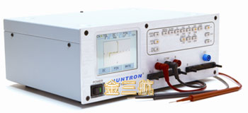

产品名称: 2800S电路板故障检测仪
型  号: 2800S
电路板故障检测仪信赖的技术,展新的应用
    使用已被证实的断电测试法,如:Tracker Signature Analysis,它消除了更多的电路毁损的风险,通常发生在电力供应中.Huntron Trackers适合现今混合模拟与数字讯号电路卡, Tracker2800的特色是多变范围参数可产生超过100种电压,来源电阻与频率的组合.对自动的Huntron存取探测侦断系统而言,2800系列是一个强大的脱机支持工具.
    新一代的Tracker2800与Tracker2800S使用彩色触碰屏幕对可控制已选定的参数为一大特色,譬如直流电压源控制,接脚选择(2800S)和通道A/B交替率.Huntron Tracker2800系列显示器提供了一个快速的窗口更新速度以致于能接近静电CRT显示速度,并对零组件接脚的快速隔离,然而增加这个选项, 如同补强Huntron Tracker Model 30系列扩充的测试涵盖范围.
Tracker 2800S可扫描比对40pins/channel,使用标准IC的芯片和电缆经机台前面来连接标准IDC型式的连接器.并且可手动比对或自动比对.可让您快速获得signatures的差异.
    Tracker 动作借着供应一个限电流交流讯号通过零组件的两端.电流会导致一个垂直的讯号偏折,此时供应电压会产生一个水平的偏折.在测试下,它们一起形成了一个独特的V/I讯号而显示出整个组件的状况.分析此讯号可快速地得知此零组是否好或不好或在临界点.
电路板故障检测仪产品介绍:
· 信号图像和功能菜单显示在彩色LCD显示器上
· 使用Huntron特有的Tracker Signature Analysis技术
· Huntron SigAssist也可在显示器上显示
· 通过用每个频道扫描对比40个引脚扫描和对比来提高检修速度
· 适用于桌面或现场检修
值得信赖的技术,全新的应用领域
    Huntron Tracker2800S开拓了在关闭电源的情况下测试低电压逻辑电路的能力。其低压范围使其能理想地对一些电路中即使有高电容值的被动元器件也能进行测试。源电压,源电阻及测试频率都清楚表明在前面板上。Tracker2800S可用标准的IC夹具和导线,来进行多信道的扫描比对,最多可至40个引脚。手动或自动的对比可以很快的找出信号的差别。内建0-5伏DC电压发生器能够作为门极驱动源来驱动,如SCR和光耦合器,这样这些元器件便能在开和关的状态下都能进行测试。Huntron Tracker2800S是维修工程师的理想装配。通过Tracker Signature Analysis断电状态下的测试方法,避免了电路遭受通电时可能发生的损坏。
T    racker2800S可配合Huntron’s SigAssist的特点,能显示实时数字信息,这些信息与所显示的信号直接相关。此类信息如崩溃电压值、电阻值、电容值和功率都能显示在LCD上,以帮助解释信号含义。
电路板故障检测仪对于排除故障的挑战
    现今复杂的切换开关式电源多具有fail-safe保护电路,其包含许多被动元器件,使得它们在电路中很难进行测试。Tracker2800S具有200m 伏的电压测试范围文件,而不会打开并联固体元器件,因此能够对电阻器、电容器和电感器进行测试分析。从本质上而言,被动元器件像是被取出电路外来进行测试的。
    由于当今的一些电子元器件采用3伏电压或更低的逻辑电路,所以Tracker2800S 的低压测试范围使它成为一个理想的测试工具,能有效检测此类产品。Tracker2800S具有5种频率,每种具有21文件供选择的电压/电阻范围,所以总共具有105种测试电压、源电阻及测试频率组合。
Tracker信号分析
    Tracker可将一有限AC电流信号加至元器件的两端。电流流过造成轨迹的垂直偏差,而应用电压造成一个水平的影响。它们合成出唯一的一个V/I信号,它代表被测元器件的整体的状态。分析这个信号可以很快的判断出这个组件是好,是坏或是在边缘状态。
技术参数:
波形 正弦波
测试频率 5种频率供选择:20Hz, 50Hz, 60Hz, 200Hz, 2000Hz
通路电压(Vs)
6种峰值电压选择:200mV, 3V, 5V, 10V ,15V, 20V
源电阻(Rs) 5种电阻供选择:10Ω, 100Ω, 1kΩ, 10kΩ,100kΩ
通道 数量:2;显示模式:A,B,Alt;扫描引脚数量:40;扫描模式:手动或自动
DC电压发生器 位准:0 to ±10VDC;源电阻:25Ω;最大电流:200mA
显示 彩色LCD 320x240像素
功率需求 线路电压 115VAC/230VAC;频率:50/60Hz;功率:40瓦
尺寸 11.5in W x 4.5in H x10.8in D (29cm W x 11.4cm H x27.4cm D)
重量 6lbs (2.8kg)
操作温度 32°F to +104°F (0°C to +40°C)
储存温度 -4°F to +140°F (-20°C to +60°C)
保修期 一年
安全认证 ETL列出
