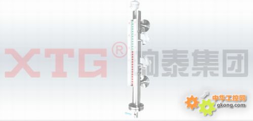

UHZ-52型系列磁性浮子液位计是本公司根据国内外同类产品加以消化提高且按照原化工部颁布的磁性液位计标准HG/T21584-95研制生产的产品。UHZ-52型系列磁性浮子液位计由现场指示部分及其辅助装置(液位控制开关和液位远传变送器)二部分组成,用户也可以单独选用现场指示部分。该仪表可用于各种塔、罐、槽、球型容器和锅炉等设备的介质液位检测。该系列的液位计可以做到高密封,防泄漏和适用于高温、高压、耐腐蚀的场合。它弥补了玻璃板(管)液位计指示清晰度差、易破裂等缺陷,且全过程测量无盲区,显示清晰、测量范围大。由于测量显示部分不与介质直接接触,所以对高温、高压、有毒、有害、强腐蚀介质更显其优越性。因此,它比传统的玻璃板(管)液位计具有更高的可靠性、安全性、先进性、实用性。
UHZ-52型系列磁性浮子液位计与本公司生产的液位控制开关和液位远传变送装置配套使用,可以对液位进行远距离控制及显示。因此它被广泛地应用于电力、石油、化工、冶金、环保、船舶、建筑、食品等行业生产过程中的液位测量与控制。
□ 结构原理
液位计根据浮力原理和磁性耦合作用研制而成。当被测容器 中的液位升降时,液位计本体管中的磁性浮子也随之升降,浮子 内的永久磁钢通过磁耦合传递到磁翻柱指示器,驱动红、白翻柱 翻转180°,当液位上升时翻柱由白色转变为红色,当液位下降时 翻柱由红色转变为白色,指示器的红白交界处为容器内部液位的实 际高度,从而实现液位清晰的指示。
