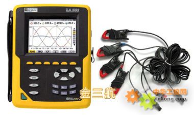

产品名称: CA8335-MN93A谐波分析仪
型  号: CA8335-MN93A
CA8335主机+MN93A电流钳4支;MN93A电流钳量程:0.005-5Aac/0.1-120Aac;
CA8335谐波分析仪的特点:
  • 4路电压及4路电流输入
  • 可同时捕捉及记录所有的电量参数,暂态波形和告警。
  • 标配超大容量2G SD存储卡,可同时连续记录所有的电量参数达1个月。
  • CA8335菜单含21种语言包括简/繁体中文,操作简便而精确。
  • 新增“启动电流”记录
  • 实时显示电压电流波形
  • 可测谐波至50次
  • 闪变计算
CA8335谐波分析仪的主要功能:
⑴波形实时显示(4路电压/4路电流)
⑵半周期有效值测量(电压和电流)
⑶操作直观
⑷自动识别电流钳
⑸可测量直流成分
⑹各相谐波的测量、计算与显示可达50次
⑺总谐波失真度(THD)的计算
⑻快速暂态捕捉(每周期的采样256点)
⑼相量图显示
⑽可测量总VA、W和Var电量值及其各相值
⑾可测量总VAh、Wh和Varh电量值及其各相值
⑿K因数计算
⒀COSφ位移功率因数(DPF)和功率因数√(PF)的计算
⒁300次的暂态捕捉
⒂闪变计算
⒃三相不平衡度计算(电流和电压)
⒄可设置告警监控电网
⒅备份和储存截屏(图像和数据)
⒆趋势图记录可输出到PC
⒇PC软件支持数据恢复读取、可实时与仪器保持通讯
