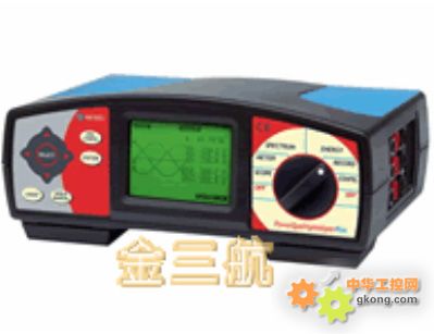

产品名称: MI2192谐波测试仪
型  号: MI2192谐波测试仪
按此在新窗口浏览图片
三相电力系统的测试、记录及分析的最佳之选
显示三相电压、电流波形及数值
一屏能够显示三相各种电力参数
三相电压电流谐波分析到63次
具有2M数据存储功能,记录时间间隔可设定
易操作的软件可对数据下载、存储和进一步分析
电源及充电电池两种供电
