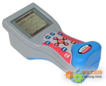

产品介绍: |
MI2492谐波测试仪产品特点:
1)高达50次分量的谐拨波分析 2)同时记录分析电力质量参数:电流(I),电压(U),有功功率(P),无功功率(Q),视在功率(S), 功率因数(PF) 3)全中文菜单,方便用户现场快速操作,方面快捷. 4)标准配置含3只4档电流钳:5A/30A/300A/1000A.钳口尺寸50mm,适合各种电流范围的测量记录. 5)提供专业级的电能质量分析软件 6)具有相位图和三相系统不平衡计算. 7)新颖的电压和电流的在线示波器功能. 8)电流和电压记录仪功能 9)功率记录仪功能,适合电能的功耗监视评估与记录. 10谐波记录仪功能 11)频率:30HZ~65HZ,基本精度:1%,采样频率:5120HZ. 12)可以配置现场数据打印机,方便用户现场打印数据. 13)标准配置锂充电电池可支持系统长达168小时的记录. 14)usb口数据通讯,方便与pc的连接与通讯. 15)图形液晶显示屏,测试信息显示全面.方便用户全面了解现场状态. 16)仪器可以使用30A/300A/3000A柔性钳(选配),方便用户适应各种电流的测试. 17)豪华标准配置,性价比高,同类产品价格最低.
MI2492谐波测试仪简介:
- MI2492是一种真正的便携式三相谐波测试仪,可与价位较高的测量仪器相媲美,能够在各种不同的条件下使用.
- 测量数据和记录数据多,因此非常适用于进行日常测量以及在苛刻的工业环境中进行复杂的电力质量评估.
- 所有数据均可直接在仪器上直接进行评估,因此不需要必须带PC机到现场
- 预设记录屏幕,允许在现场进行所有主要电能质量参数(U,I,P,PF,cosφ,THD,各谐波分量,相位漂移等等)的评估.
- 与Windows系统兼容的PowerQ Link软件可扩展MI2492的功能,并允许将所保存的数据传输至PC上.
- MI2492可以用一只手进行操作,另一只手还可进行其它操作.
MI2492谐波测试仪目标应用:
- 低中压电气系统中的电力质量评估和故障排除,检查功率校正设备性能.
- 通过谐波频谱分析选择谐波滤波器
- UPS,电压发电机和稳压器的检查和故障排除
- 电压、电流、功率监视和记录
- 电能功耗监视和记录
MI2492谐波测试仪主要功能:
- 同时分析基本电力质量参数 (U, l, P, Q, S, PF)
- 高达 50 次分量的谐波分析
- 具有相位图和三相系统的不平衡计算
- 电压和电流在线示波器功能
- 仪器可接入A1120柔性电流钳

MI2492谐波测试仪标准配置:
- 仪器主机: Power Q(MI2492)
- 电流钳:1000A/1V,共3个
- 测量插针,共3个
- 鳄鱼夹,共4个
- 电压测量线,共4根
- CD光盘(带有 PC软件PowerQLink),及 RS232和USB通讯电缆
- 电源适配器
- 充电电池,共6节
- 便携式软包
- 操作说明书 (中文说明)
- 产品检测数据
- 标准符合声明
- 保修声明
