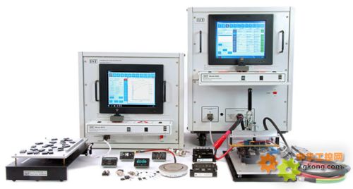

IST9020大功率半导体器件参数测试系统真正一台完整并且有绝佳“性能/价格比”的半导体器件参数测试系统,能测试从毫瓦(mW)到千瓦(kW)级全功率的多种半导体器件
产品特点:
• 可检测12种半导体器件多达137个参数
• 具有自校准及系统故障自检功能
• 采用Windows 7的触控屏幕计算机及易操作的软件设计
• 测试程序可存储及重复使用
• 测量MOSFETs及IGBTs各介面的电容值及栅极的输入阻抗
• 具备有图示仪各种特性曲线的绘图软件
• 提供全自动参数测量.并判别其好坏
• 恒温控制的功能可将被测器件加热至250℃(选配)
• 专用的各种测试工装,方便快速测试各种大功率的模块器件
• 具有机械手接口可供晶圆或成品量产测试
• 提供6合1,IGBTs模块测试选件
• 可滑动的机柜设计方便维修调试或升级
• 安全启动测试的功能,防止使用者因误启动而触电
• 任何接脚有误,损坏或不对的器件及测试座的错误,均可在启动测试前的瞬间,安全快速的检测到而停止测试
• USB接口,可同时外接打印机,键盘,与鼠标
• 提供精确的“开尔文”测量回路,或可自动校准的“非开尔文”测量
• 测试脉冲10us~300us,连续可调

图示仪绘图软件
IST 9000系列是具有触控屏幕的计算机,内装专用绘图软件,当使用图示仪的功能时,9010/9020的测试系统,会在使用者指定的某一测试范围内,随着测试条件的变化,以点至点的方式执行高达32个高速测试步骤,并由此绘出一条或最多可达六条的曲线.由此来显示此参数在此测试区间内的变化.并由鼠标在曲线上的移动,可得出其每一点的数据.其曲线可定义为线性或对数模式.
二种型号以适应客户的预算与测试上的需求
IST 9000 系列测试系统中,9010是一款中低功率,较低价位的型号.而9020则是一款具有全功率器件测试能力的型号。二者具有完全相同的功能与参数测试能力,只是在功率上,9020最高电流可达 4800A,电压为 10KV;而9010的电流为 50A,电压则为 2.5KV,其体积与重量都较小.
