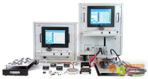

真正一台完整并且有绝佳“性能/价格比”的半导体器件参数测试系统,能测试从毫瓦(mW)到千瓦(kW)级全功率的多种半导体器件
产品特点:
• 可检测12种半导体器件多达137个参数
• 具有自校准及系统故障自检功能
• 采用Windows 7的触控屏幕计算机及易操作的软件设计
• 测试程序可存储及重复使用
• 测量MOSFETs及IGBTs各介面的电容值及栅极的输入阻抗
• 具备有图示仪各种特性曲线的绘图软件
• 提供全自动参数测量.并判别其好坏
• 恒温控制的功能可将被测器件加热至250℃(选配)
• 专用的各种测试工装,方便快速测试各种大功率的模块器件
• 具有机械手接口可供晶圆或成品量产测试
• 提供6合1,IGBTs模块测试选件
• 可滑动的机柜设计方便维修调试或升级
• 安全启动测试的功能,防止使用者因误启动而触电
• 任何接脚有误,损坏或不对的器件及测试座的错误,均可在启动测试前的瞬间,安全快速的检测到而停止测试
• USB接口,可同时外接打印机,键盘,与鼠标
• 提供精确的“开尔文”测量回路,或可自动校准的“非开尔文”测量
• 测试脉冲10us~300us,连续可调
IST 9000系列各器件的测试参数表:
IST 9020在大功率半导体器件上的测试
当功率模块老化时,其工作效能必定降低。一个应用在大功率开关上的功率器件.在其使用期限内,如能定期维护测试,可确保其使用的最佳状态,防止故障发生。
IST 9000系列测试系统,可以模拟半导体器件在真正工作状态下的电流及电压.并测量重要参数。其测试值再与原出厂指标比较,由此来判定器件的好坏或退化的程度。同时半导体器件对温度非常敏感,必须在其工作时的温度下进行测试.其真正的问题才能显现。
IST 9020具有恒温控制电热系统,可将被测器件加热至其工作温度进行测试。因此不良的器件可以及早的被侦测出,以免造成日后严重的问题。
IST 9020在大功率器件的导通参数(Vce (sat),Vds(on),Rds(on),Vsd,Vf,Vtm等) 测试上提供强制的恒流源可达 400A,800A,1600A,2400A,3200A,及 4800A,可依客户的需求来选定。
在器件关闭状态下的各项参数如击穿电压及漏电流的最高电压可达2.5KV,5KV,7.5KV,及10KV(10KV以上可定制)。
具有超大功率的电磁阀继电器与恒流源
IST 9020的大功率恒流源是由48组50A或100A为单位的电流源以并联的方式所组成,大功率的继电器提供了大电流与高电压全自动的切换功能.
具有“开尔文” 测量回路的大功率测试工装
IST 9020 专用的测试工装可对大功率器件如 IGBTs,MOSFETs,三极管,GTOs,SCRs 及二极管,进行快速准确的测试,并可免去测试前的接线与拆线,费时错接等问题。同时此工装上的恒温电热板可将加热器件到最高可达250℃。当器件被加热至所设定的温度后测试才可自行启动。
IGBTs及MOSFETs开关功率耗损的分析
当器件在低频工作下,其效率绝大部分取决于器件的导通参数 (如Vce (sat),Vds(on),Rds(on) ),若工作频率升高时,器件各介面的电容量(Cies,Coes,Cres,Ciss,Coss,Crss) 及栅级的输入阻抗(Zin),就变得越发重要了。不当的参数值会延迟其开关速度,增加驱动上的损耗而使器件过热,导致提早老化并大大降低其工作效率。
IST 9000 系列可精确的测量以上的各项参数,能帮助用户测试并筛选出低耗损、高效率的器件,这在高频技术应用广泛的当今更是十分必要的。
图示仪绘图软件
IST 9000系列是具有触控屏幕的计算机,内装专用绘图软件,当使用图示仪的功能时,9010/9020的测试系统,会在使用者指定的某一测试范围内,随着测试条件的变化,以点至点的方式执行高达32个高速测试步骤,并由此绘出一条或最多可达六条的曲线.由此来显示此参数在此测试区间内的变化.并由鼠标在曲线上的移动,可得出其每一点的数据.其曲线可定义为线性或对数模式.
二种型号以适应客户的预算与测试上的需求
IST 9000 系列测试系统中,9010是一款中低功率,较低价位的型号.而9020则是一款具有全功率器件测试能力的型号。二者具有完全相同的功能与参数测试能力,只是在功率上,9020最高电流可达 4800A,电压为 10KV;而9010的电流为 50A,电压则为 2.5KV,其体积与重量都较小.
