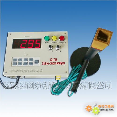

LC-TS3型铁水在线碳硅分析仪
一、应用概述
适用于铸造生产中,对铸造合金熔体的主要化学成分和机械性能进行现场快速、准确的测定。广泛用于现场测量灰铁、玛铁、球铁、蠕铁等原铁水中的碳当量CEL、碳含量C%、硅含量Si%、浇样温度TM、液相线温度TL、固相线温度TS。解决了常规分析仪器不能满足炉前快速分析的时间要求问题,以满足铸造生产的质量控制要求
二、主要功能特点
1、仪器用于铸造炉前铁水成份的快速分析和质量控制,采用抗电磁千扰、防尘、超薄便携设计,经济实用、操作简便。
2、通过改进的求值方法进行工作,能自动控制重要的冶金参数,弥补“光谱”难以测准非金属元素(C、Si)之不足,以及常规分析仪器不能满足炉前快速分析的时间要求,满足铸造生产的质量控制要求。
3、仪器采用高亮度大尺寸LED数字显示,即使在昏暗的光线下也能轻易地从LED显示屏中读出测量数据。
4、仪器对灰白凝固铸铁能自动进行测量,免去了人工操作。可以连接信号及测量数据的外部输出设备(大型远程显示器、信号灯、计算机、打印机)。
5、采用美国本土产欧米伽K型热电偶专用带补偿接插件,避免由于接插件原因产生的信号波动而影响测试精度。
6、德国进口很软、耐高温、误差小的硅橡胶热电偶延长型补偿导线,大大的提高了导线的使用寿命,测试精度也得到提升。
7、采用精度好、低漂移热电偶信号处理芯片,PPM级漂移低稳定度好的薄膜电阻器,使测试精度得以成数量级的提高。
三、主要技术参数
1、应用功能:对灰、白凝固铸铁进行C%、Si%、CEL、△T、△TM等进行测量
2、测量范围:C:2.1~4.2;Si:0~20;CEL:2.5~5.0;型号K:200℃~1370℃
3、测量精度: C:±0.039%;Si:±0.1%;CEL:±0.047%
4、测量时间:不大于240秒
5、数据显示:4位LED显示;字高50mm;分辩率1℃
6、状态显示:绿灯“准备”、 黄灯“测量”、 红灯“完成”;循环显示
7、电源要求:电源100-240V/AC(可定制更宽电压范围),50/60Hz,功率15~35VA;环境温度0~50℃
四、仪器的组成
1、LC-TS3型铁水在线碳硅分析仪1台
2、精度好的热分析样杯100只(方型和圆形可选)
3、带很软延长型补偿导线的样杯支架1套(配方型和圆形样杯可选)
