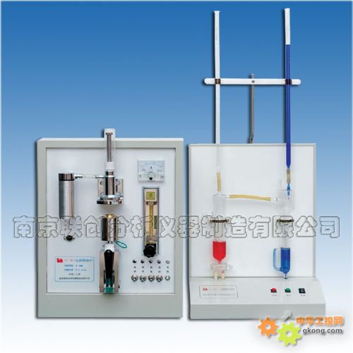

LC-CS1A型高速碳硫分析仪(非水碳硫分析仪)
一、应用领域
适用于钢铁、冶金、铸造、机械、化工、矿业、建筑、环保等行业和高等院校、科研院所及质量监督部门对钢铁及其合金等材料中的碳硫两种元素进行定量分析测定
二、主要功能特点
1、采用非水滴定法定碳,酸碱滴定法定硫
2、测试范围宽,故障率低,维修方便,价格低廉
3、自动加液,测试数据刻度读取,手工计算得出结果
4、结构精巧,造型美观,操作方便,简单易学,较易掌握
三、主要技术参数
1、测量范围:碳:0.01%-12.7%  硫:0.003%-2.00%
(改变测试条件,测量范围可相应扩大)
2、测量时间:约45秒(不含取样、称样时间)
3、测量精度:符合GB/T223.69-97、GB/T223.68-97国家标准
4、电源电压:220V±10%  50Hz
5、动力气体:氧气,压力0.02-0.04MPa
四、仪器的组成
1、LC-DL1型电弧燃烧炉1台
2、LC-CS1A型高速碳硫分析仪1台
3、YQY-6氧气减压器,硅钼粉,锡粒等仪器配件1套
该仪器属于手工滴定操作,适合于有经验的化验员操作,用于中小钢铁铸造企业的炉前分析,成品检测。我公司负责现场免费安装调试仪器,培训仪器操作人员,协助筹建化验室,提供多种技术支持,仪器保修一年,终身维修服务。
