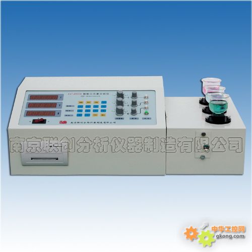

LC-BS3A型智能元素分析仪
一、应用领域
适用于钢铁、冶金、铸造、机械、化工、矿业、建筑、环保等行业和高等院校、科研院所及质量监督部门对钢铁及其合金等材料中的多种元素进行定量分析测定
二、主要功能特点
1、用于分析钢铁及其合金材料中的锰、磷、硅、铬、镍、钼、钒、钛、铝、铜、稀土、镁等元素含量
2、采用“智能动态数据捕捉”和“标准曲线的非线性回归”技术,具有断电数据保护、自诊断功能
3、微机控制及数据处理,可储存9条可修正曲线,测试结果数显直读,自动打印结果日期和炉号
4、采用冷光源技术,数据稳定无热漂移,消耗功率较低,解决了热光源易损坏需频繁更换的弊端
5、机外溶样,操作简单灵活,无管道,电磁阀腐蚀老化问题,延长仪器的使用寿命
6、变更比色皿,改变称样量及合理利用曲线,可扩大测量元素的品种及含量范围
7、适用于生铸铁、球铁、合金铸铁、碳素钢、低中高合金钢等材料中的多元素分析
三、主要技术参数
1、分析方法:光电比色分析法
2、量程范围:吸光度值0~1.999A 浓度值0~99.99%
3、测量精度:符合GB223.3~5-88国家标准
4、电源电压:220V±10%  50Hz
四、仪器的组成
1、LC-BS3A型智能元素分析仪1台
2、自动加液器等仪器配件1套
