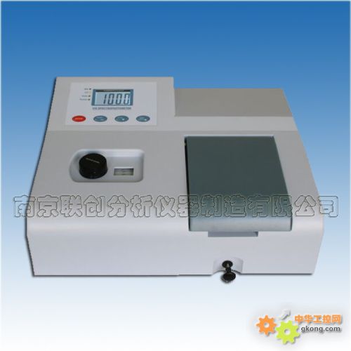

721B型光栅分光光度计 比色计
一、主要特点
1、采用优良的光栅分光系统和精良的制造工艺,使仪器的测试精度及稳定性有了很大的提高
2、仪器广泛适用于冶金、化工、机械、医学、生物、农业、环保、教学等领域
3、仪器实用性强,测试准确稳定,价格低廉,操作简便,易于掌握;数字式显示,避免了读数误差
二、主要技术参数
1、波长范围:350-820nm
2、波长准确度:±3nm
3、波长重复性:<1nm
4、光谱带宽:5nm
5、杂散光:≤1%(T) (在360nm处)
6、透射比测量范围:0-99.99%(T)
7、吸光度测量范围:0-1.999(A)
8、浓度直读范围:0-1999
9、读数精度:透射比准确度:≤1.5%(T);吸光度准确度:≤±0.004A(在0.5A处)
10、透射比重复性:<0.5%(T)
11、光源:6V/10W(长寿命卤钨灯)
12、色散元件:平面光栅,1200条线/mm
