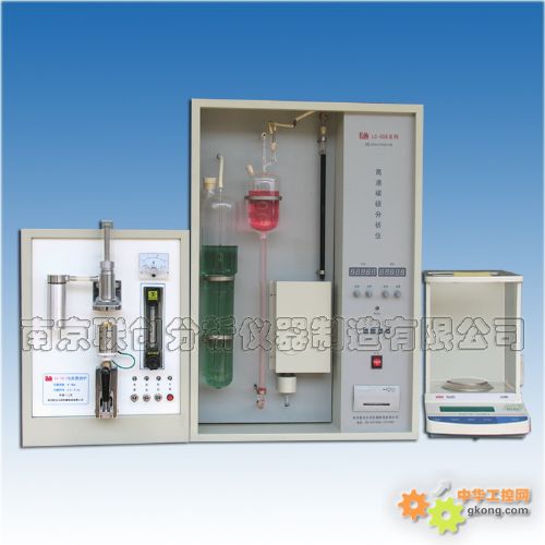

LC-CS6E型智能高速碳硫分析仪(不定量称样全自动数显打印一体化高速碳硫分析仪)
一、应用领域
适用于钢铁、冶金、铸造、机械、化工、矿业、建筑、环保等行业和高等院校、科研院所及质量监督部门对钢铁及其合金等材料中的碳硫两种元素进行定量分析测定
二、主要功能特点
1、一体化结构设计,减少管道和电缆的传输,测试结果稳定,故障率低
2、气体容量法液体吸收全自动定碳、碘量法全自动定硫
3、新型抗千扰单片机控制电路,消除引弧千扰,性能稳定可靠,操作简单方便
4、按键设定钢、铁高低碳多种方式,自动保存,避免开关切换造成的接触不可靠现象
5、测碳采用本公司专门设计的自动零位识别技术,测碳灵敏度和精度大大提高
6、测硫采用本公司专门设计的脉冲式微滴定技术,测试分辨率高,结果精密准确
7、进口精密传感器检测数据,测量结果数显直读,微型打印机自动打印测试报告
8、电子天平联机不定量称样,提高检测速度
三、主要技术参数
1、测量范围:碳:0.010%~6.000% 硫:0.003%~2.000%
    (改变测试条件,测量范围可相应扩大)
2、测量时间:约45秒(不含取样、称样时间)
3、测量精度:符合GB/T223.69-97、GB/T223.68-97国家标准
4、电源电压:220V±10% 50Hz
5、动力气体:氧气,压力0.02-0.04MPa
四、仪器的组成
1、LC-DL1型电弧燃烧炉1台
2、LC-CS6E型智能高速碳硫分析仪1台
3、电子天平1台
4、YQY-6氧气减压器,硅钼粉,锡粒等仪器配件1套
该仪器为一体化结构设计,全自动操作,微机处理数据,电子天平联机不定量称样,精度高,功能全。适合各类钢铁,机械,铸造等企业的炉前分析,成品检测,来料检测,质量检验控制等部门。我公司负责现场免费安装调试仪器,培训仪器操作人员,协助筹建化验室,提供多种的技术支持,仪器保修一年,终身维修服务,欢迎来电咨询。
