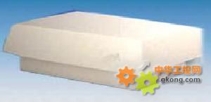

产品名称: RT292-F顶装风扇
型  号: RT292-F
价  格:
品  牌: 雷子克
产品信息:
产品参数:
空气流动参数:  RT292F-230 RT292F-115 RT292F-048 RT292F-024
空气流量 1150 m3/h
空气流动能力 383 W/K
有阻力的空气流量 (RT224 + 出口过滤器R224-000)  950 m3/h
有阻力的空气流动能力 (RT224 + 出口过滤器R224-000)  316 W/K
噪音水平 (DIN 45 635)  71 dB (A)
电气参数:  RT292F-230 RT292F-115 RT292F-048 RT292F-024
额定电压 230 V 115 V 48VDC 24VDC
操作范围 207 V … 244 V 103.5 V … 126.5 V 36 VDC -57 VDC 16 VDC -28 VDC
频率 50 / 60 Hz 60 Hz - -
消耗功率 147/195 Watt 180 Watt 87 Watt 96 Watt
额定电流 0.8/0.86 A 0.8 A 2.0 A 4.0 A
占空因素 100%
连接方式 cage clamp
附件参数:  RT292F-230 RT292F-115 RT292F-048 RT292F-024
尺寸(Height x Width x Depth)  150 x 448 x 448 mm
结构 电解板
安全保护 in accordance with DIN 31001
颜色 RAL 7035浅灰色
防护等级 IP 33 (EN 60529)
重量 5.5KG
密封方式 foam sealing
开孔尺寸 292 x 292 + 1 – 0
认证 CE
