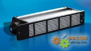

产品名称: 19〞架装横流风扇
型  号:
价  格:
品  牌: 雷子克
产品信息:
产品参数:
空气流动参数:  RM330-230 RM330-115
空气流量 330 m3/h
空气流动能力 105 W/K
噪音水平 (DIN 45 635)  58 dB (A)
电气参数:  RM330-230 RM330-115
额定电压 230 V 115 V
操作范围 207 V … 244 V 103.5 V … 126.5 V
频率 50 / 60 Hz 50 /60Hz
消耗功率 28/27 Watt 36/34 Watt
额定电流 0.14/0.12 A 0.22/0.21 A
温度范围  -10℃ 至 +55℃
占空因素 100%
连接方式 接线端子
附件参数:  RM330-230 RM330-115
尺寸(Height x Width x Depth)  88 x 482.6 x 165 mm
结构 工程塑料 电解板
安全保护 in accordance with DIN 31001
颜色 黑色
防护等级 IP 33 (EN 60529)
重量 1.5KG
开孔尺寸 插箱式安装 无需开孔
认证 CE
