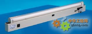

产品描述:
● 不再需要安装限位开关,因为EL产品已自带有限位开关,只需简单的调节就可以实现门关即灭,门开即亮
● 不再需要用螺丝拧灯罩,不需要繁琐的联接,因为通过接插式简单的一插即合
● 没有刺眼的强光,因为采用弧光栅,使电柜更柔和,舒适
● 可屏蔽限位开关的功能,设计更为周到
