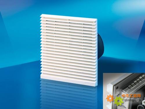

型号 |
R224-230-EMC |
R224-115-EMC |
R224-024EMC |
R224-048-EMC |
空气流量数据: |
说明 |
未受阻力的空气流量 |
180 m3/h; 50 Hz / 160 m3/h; 60 Hz |
160m3/h |
自由流动能力 |
60W/K / 54W/K |
有阻力的空气流量 (过滤风扇 + 出口过滤器R224-000) |
117 m3/h; 50 Hz / 104m3/h; 60 Hz (R224-000) |
有阻力的空气流动能力 (过滤风扇 + 出口过滤器) |
39 W/K / 35W/K (R224-000) |
最大的静态压力(Airflow = 0 m3/h) |
160 Pa |
过滤效率 |
73% |
过滤等级 (DIN EN 779) |
G 2 |
噪音水平 (DIN 45 635) |
47dB (A) |
占空因素 |
100% |
技术参数: |
说明 |
外型尺寸mm(H×W×D) |
255×255×117.5 |
轴承 |
滚珠 |
安装位置 |
任意安装,水平安装更好 |
结构 |
(ABS-FR) 自阻燃, UL94 VO等级 |
重量 |
3.1 kg |
2.8 kg |
安全等级 |
in accordance with DIN 31001 |
颜色 |
RAL 7035 |
接线方式 |
端子 |
电气参数: |
说明 |
额定电压 |
230V 50Hz/60Hz |
115V 50Hz/60Hz |
24V |
48V |
操作等级 |
187V…253V |
97V…127V |
14V…28V |
36V…56V |
功率消耗 |
30W/35W |
7.2W |
14W |
附件参数: |
说明 |
操作温度 |
– 10 °C (+ 14 °F) to + 55 °C (+ 131 °F) |
–20°C (- 4 °F) to + 55 °C (+ 131 °F) |
存储温度 |
– 20 °C (- 4 °F) to + 70 °C (+ 158 °F) |
最大相当湿度 |
90% |
保护等级 |
IP 54 (EN 60 529) |
供货标准 |
标准过滤器,安装使用手册 |
附件 |
IP55附件,温/湿度控制器,空气流量感应器 |
认证 |
CE |
开孔公差 |
224 + 1 – 0 材料厚度低于 2mm, 224+ 1材料厚度> 2mm ≤< 3mm |
