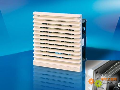

产品名称: EMC功能风扇R92-EMC
型  号: R92-EMC
品  牌: 雷子克
产品参数:
型号
R92-230-EMC
R92-115-EMC
R92-024-EMC
R92-048-EMC
空气流量数据:
说明
未受阻力的空气流量
24 m3/h; 50 Hz / 28 m3/h; 60 Hz
24 m3/h
自由流动能力
8 W/K / 9W/K
有阻力的空气流量 (过滤风扇 + 出口过滤器R92-000)
15 m3/h; 50 Hz / 18 m3/h; 60 Hz (R92-000)
有阻力的空气流动能力 (过滤风扇 + 出口过滤器)
5 W/K / 6 W/K (R92-000)
最大的静态压力(Airflow = 0 m3/h)
29 Pa
过滤效率
73%
过滤等级 (DIN EN 779)
G 2
噪音水平 (DIN 45 635)
39 dB (A)
占空因素
100%
技术参数:
说明
外型尺寸 in mm(H×W×D)
116.5 × 116.5 × 52
轴承
滚珠
安装位置
任意安装,水平安装更好
结构
(ABS-FR) 自阻燃, UL94 VO等级
重量
0.6 kg
0.45 kg
安全等级
in accordance with DIN 31001
颜色
RAL 7035
接线方式
端子
电气参数:
说明
额定电压
230V 50Hz/60Hz
115V 50Hz/60Hz
24V
48V
操作等级
187V…253V
97V…127V
14V…28V
36V…56V
功率消耗
12W/11W
12W/11W
2.4W
2.6W
附件参数:
说明
操作温度
– 10 °C (+ 14 °F) to + 55 °C (+ 131 °F)
–20°C (- 4 °F) to + 55 °C (+ 131 °F)
存储温度
– 20 °C (- 4 °F) to + 70 °C (+ 158 °F)
最大相当湿度
90%
保护等级
IP 54 (EN 60 529)
供货标准
标准过滤器,安装使用手册
IP55附件,温/湿度控制器,空气流量感应器
认证
CE
开孔公差
92 + 1 – 0 材料厚度低于 2mm, 92 + 1材料厚度> 2mm ≤< 3mm
开孔外形图: 应用图片:
点击查看产品大图片
点击查看产品大图片
