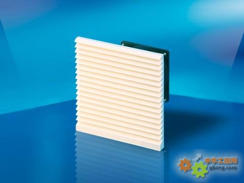

产品描述:
敏感的风力传感器随时监控过滤风扇的运行状态
过滤风扇物理性和电气性的运转故障得到如实的反映
杜绝电气工程师因找不到有故障的过滤风扇的困惑
