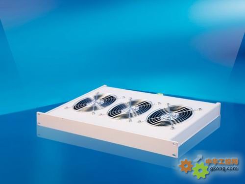

产品名称: 19〞架装轴流风扇RM480-230
型  号: RM480-230 RM480-115 RM480-048 RM480-024
品  牌: 雷子克
产品描述:
1U的小尺寸设计,低噪音,随意安装在482.6mm(19")的平面上可以配合。。。。
产品参数:
空气流动参数:  RM480-230 RM480-115 RM480-048 RM480-024
空气流量 480 m3/h
空气流动能力 150 W/K
噪音水平 (DIN 45 635)  52 dB (A)
电气参数:  RM480-230 RM480-115 RM480-048 RM480-024
额定电压 230 V 115 V 48VDC 24VDC
操作范围 207 V … 244 V 103.5 V … 126.5 V 36 VDC -57 VDC 16 VDC -28 VDC
频率 50 / 60 Hz 50 /60Hz - -
消耗功率 60/54 Watt 75/66 Watt 24Watt 22Watt
额定电流 0.39/0.27A 0.72/0.63 A 0.5A 0.93A
温度范围  -10℃ 至 +55℃
占空因素 100%
连接方式 夹紧端子
附件参数:  RM480-230 RM480-115 RM480-048 RM480-024
尺寸(Height x Width x Depth)  44 x 482.6 x 200 mm
结构 电解板
安全保护 in accordance with DIN 31001
颜色 RAL 7035浅灰色
防护等级 IP 33 (EN 60529)
重量 2.5KG
开孔尺寸 插箱式安装 无需开孔
认证 CE
