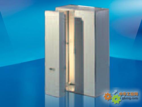

产品名称: 门装双门FCC1500DRA
型  号: FCC1500DRA FCC1500DRB FCC1500DLA FCC1500DLB
品  牌: 雷子克
产品描述:
● 只需简易地更换柜门
● 通过铰链一卡即合式地装上门制冷机,达到浑然一体,隐蔽的效果
● 正面,侧面,单门,双门的安装方式
产品参数:
型号 FCC1500DRA FCC1500DRB FCC1500DLA FCC1500DLB
  制冷参数
制冷容量  (L35 / L35)  1500W 1500W 1500W 1500W
制冷容量   (L50/ L35)   850W 850W 850W 850W
冷媒 R 134a R 134a R 134a R 134a
温度设定 调整范围从+ 25 °C (+ 77 °F) 到 45 °C (+ 113 °F),出厂设定温度为+35 °C (+ 95 °F) 调整范围从+ 25 °C (+ 77 °F) 到 45 °C (+ 113 °F),出厂设定温度为+35 °C (+ 95 °F) 调整范围从+ 25 °C (+ 77 °F) 到 45 °C (+ 113 °F),出厂设定温度为+35 °C (+ 95 °F) 调整范围从+ 25 °C (+ 77 °F) 到 45 °C (+ 113 °F),出厂设定温度为+35 °C (+ 95 °F)
使用环境温度 从15°C 到55°C 从15°C 到55°C 从15°C 到55°C 从15°C 到55°C
空气流量,外循环 1020 m3/h 1020 m3/h 1020 m3/h 1020 m3/h
空气流量,内循环 1170m3/h 1170m3/h 1170m3/h 1170m3/h
冷凝水处理方式 冷凝水导流排放 冷凝水导流排放 冷凝水导流排放 冷凝水导流排放
制冷剂重量 430g 430g 430g 430g
  电气参数
额定电压 220V/50Hz 220V/50Hz 220V/50Hz 220V/50Hz
额定频率 50 Hz 50 Hz 50 Hz 50 Hz
电压范围 200 V … 240 V 200 V … 240 V 200 V … 240 V 200 V … 240 V
消耗功率 at A 35 / A 35  720 W 720 W 720 W 720 W
额定电流 at A 35 / A35  3.28 A 3.28 A 3.28 A 3.28 A
启动电流 at A 35 / A35  20 A 20 A 20 A 20 A
电气连接形式 快速插头连接 快速插头连接 快速插头连接 快速插头连接
  附件参数
重量 (无包装)  55 kg 55 kg 55 kg 55 kg
安装位置 直接替换机柜右门 直接替换机柜右门 直接替换机柜左门 直接替换机柜左门
部件材质 镀锌钢 镀锌钢 镀锌钢 镀锌钢
空调机壳材质 镀锌钢/粉末电镀漆  (可选择不锈钢外壳) 镀锌钢/粉末电镀漆  (可选择不锈钢外壳) 镀锌钢/粉末电镀漆  (可选择不锈钢外壳) 镀锌钢/粉末电镀漆  (可选择不锈钢外壳)
颜色  RAL 7035 (浅灰色), 其他颜色按要求定做  RAL 7035 (浅灰色), 其他颜色按要求定做  RAL 7035 (浅灰色), 其他颜色按要求定做  RAL 7035 (浅灰色), 其他颜色按要求定做
绝缘参数 依照 DIN 31001 依照 DIN 31001 依照 DIN 31001 依照 DIN 31001
环境参数 最大环境温度55 °C 最大相对湿度80%, L 35 / L 35 (EN 814) 最大环境温度55 °C 最大相对湿度80%, L 35 / L 35 (EN 814) 最大环境温度55 °C 最大相对湿度80%, L 35 / L 35 (EN 814) 最大环境温度55 °C 最大相对湿度80%, L 35 / L 35 (EN 814)
防护等级 IP 54 IP 54 IP 54 IP 54
供货标准 电柜空调实机,操作说明书,技术参数表,安装用零配件,快速插头 电柜空调实机,操作说明书,技术参数表,安装用零配件,快速插头 电柜空调实机,操作说明书,技术参数表,安装用零配件,快速插头 电柜空调实机,操作说明书,技术参数表,安装用零配件,快速插头
认证 CE CE CE CE
