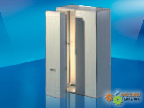

产品名称: 门装双门FCC2500DRA
型  号: FCC2500DRA FCC2500DRB FCC2500DLA FCC2500DLB
品  牌: 雷子克
产品描述:
● 只需简易地更换柜门
● 通过铰链一卡即合式地装上门制冷机,达到浑然一体,隐蔽的效果
● 正面,侧面,单门,双门的安装方式
