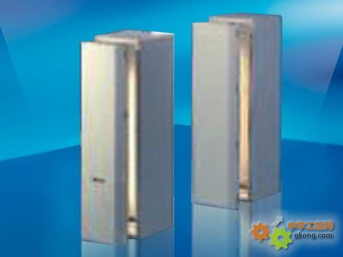

产品名称: 制冷集成机柜CE1100B
型  号: CE1100B
价  格:
品  牌: 雷子克
产品描述:
● 由机柜和制冷系统组成的完整解决方案
● 无需进行任何组装作业,省去了机柜的开孔工作,雷子克突破传统的专业经验,模块化的集成一体柜
● 在柜体中隐蔽地集成一体柜
● 在柜体中隐蔽地集成了制冷模块,机柜框架,照明系统,机柜附件(图框,底座)
● 各模块相互配合构成一套完整的系统,大大节省了电气工程师设计周期
产品参数:
制冷参数 CE1100B
制冷容量  (L35 / L35)  1100W
制冷容量   (L50/ L35)  700W
冷媒 R 134a
温度设定 调整范围从+ 25 °C (+ 77 °F) 到 45 °C (+ 113 °F),出厂设定温度为+35 °C (+ 95 °F)
使用环境温度 从15°C 到55°C
空气流量,外循环 1020 m3/h
空气流量,内循环 1170m3/h
冷凝水处理方式 冷凝水导流排放
制冷剂重量 400g
电气参数
额定电压 220V/50Hz
额定频率 50 Hz
电压范围 200 V … 240 V
消耗功率 at A 35 / A 35  675 W
额定电流 at A 35 / A35  3.1 A
启动电流 at A 35 / A35  18.6 A
电气连接形式 快速插头连接
附件参数
重量 (无包装)  48 kg
电柜尺寸W×H×D(mm) 600×1800×600
部件材质 镀锌钢
