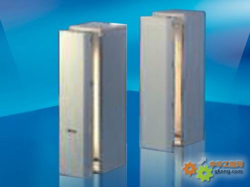

产品名称: 制冷集成机柜CE1500B
型  号: CE1500B
品  牌: 雷子克
产品描述:
● 由机柜和制冷系统组成的完整解决方案
● 无需进行任何组装作业,省去了机柜的开孔工作,雷子克突破传统的专业经验,模块化的集成一体柜
● 在柜体中隐蔽地集成一体柜
● 在柜体中隐蔽地集成了制冷模块,机柜框架,照明系统,机柜附件(图框,底座)
● 各模块相互配合构成一套完整的系统,大大节省了电气工程师设计周期
