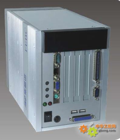

产品名称: 无风扇嵌入式箱做电脑
型  号: FEBC-5215
  详细说明:
Introduction
FEBC-5215是一款紧凑型的嵌入式箱体电脑。该产品具备强大的运算能力,无风扇铝挤外壳散热工作,运行可靠稳定,具有良好的扩展性能(ISAx3)和灵活的I/O配置。坚固紧凑的鳍皱设计铝铸箱身和简捷牢靠的内部架接,不但有抗冲击抗振动保护,具有防尘、抗高温和耐低温的特性,而且有散热作用,保持系统正常运行的温度。另2.5’硬盘作防震设计,适合在更广泛的场合上应用。FEBC-5215区别于其他FEBC产品的特点是加长了扩展卡的安装空间,可以安装上长达240mm的ISA扩展卡。
Specifications
  • CPU:板载Intel® ULV Celeron® 400 MHz或LV 733MHz处理器
  • 芯片组:北桥:VIA CLE266;南桥:VIA VT8235
  • 系统内存:板载128M DDR内存,和一个200pin DDR SODIMM内存扩充槽
  • VGA/键盘/鼠标:集成AGP4X显卡,DB-15 VGA 接口,PS/2键盘&鼠标
  • 以太网:10/100Base-TX RJ-45接口×1
  • ISA: 3xISA 扩展插槽
  • SSD: 内置Type Ⅱ Compact Flash™插槽×1
  • 驱动磁盘架:
    一个2.5"HDD防震设计安装架,可接IDE接口2.5"硬盘
  • 串口:RS-232×1,RS-232/422/485×1
  • 并口:1个并口,支持SPP/EPP/ECP模式
  • USB:USB 2.0端口×4
  • 音频:Mic-in/Line-in/Line-out
  • 系统控制:电源开关×1
  • LED指示灯:电源指示灯×1,HDD指示灯×1
  • 监视定时器:可编程超时中断或系统复位
  • 电源支持:
    AC外置(90W AC-DC 适配器):
    输出额定功率:90W
    输入电压:100VAC ~ 240VAC @ 50 ~ 60Hz
    输出电压:19V@4.73A
    DC内置:
    输入电压:DC 9V ~30V (8A ~ 2.5A)
  • 操作系统:Windows® CE.NET 5.0,Windows® XP Embedded,Windows® XP,Windows® 2000
  • 构造:铝挤型外壳,鳍皱散热设计
  • 颜色:银白+墨黑
  • 安装方式:壁挂安装,台式安装
  • 净重:6.0kg
  • 总重:6.7kg
  • 工作温度:
    -10℃~60℃——Intel® ULV Celeron® 400 MHz, (CFD)
    -15℃~50℃——Intel® ULV Celeron® 400 MHz, (HDD)
  • 工作湿度:5~95%@40℃,无冷凝
  • 振动:
    4g rms/5~450Hz/随机,运行状态(CFD)
    1g/4~450Hz/随机,运行状态(HDD)
  • 冲击:
    104g峰值加速度(持续时间11ms)(CFD)
    12g峰值加速度(持续时间11ms)(HDD)
  • EMC:CE
Ordering Information
l FEBC-5215-C400-S001――无风扇箱体控制PC, Intel® ULV Celeron® 400MHz处理器, ATX DC 9-30V内电源,90W适配器
l FEBC-5215-C400-T001――无风扇箱体控制PC, Intel® ULV Celeron® 400MHz处理器, ATX DC 9-30V内电源, 90W适配器,无Audio
l FEBC-5215-C700-S001――无风扇箱体控制PC, Intel® ULV Celeron® 700GMHz处理器, ATX DC 9-30V内电源, 90W适配器
l FEBC-5215-C700-T001――无风扇箱体控制PC, Intel® ULV Celeron® 700GMHz处理器, ATX DC 9-30V内电源, 90W适配器,无Audio
