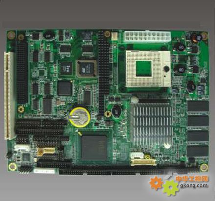

产品名称: 5.25寸单板电脑
型  号: ECN-I765
价  格:
品  牌: 集和诚
详细说明:
特性
􀂾 板载Intel超低功耗Celeron M 600Mhz,FSB400Mhz
􀂾 Intel Pentium M Socket479 CPU
􀂾 板载256 MB内存(512 MB 可选)
􀂾 支持独立双显示(CRT,LVDS)
􀂾 支持6个USB2.0接口,6个串口
􀂾 支持双网络
􀂾 PC104,PC104 PLUS,PCI扩展总线
系统
CPU Intel® Celeron M or Pentuim M
芯片组 Intel 852GM+ ICH4
内存 板载256MB(512M可选),另支持外扩
SO-DIMM up to 1GB DDR
BIOS Phoenix-Aword Pnp flash BIOS
ATA/IDE 两个ATA-33 IDE接口
电子盘 一个TypeI/II CF卡插槽
看门狗 255级
扩展总线接口 PC/104,PC/104+,PCI
I/O
串口 2 x RS-232/422/485(COM1,COM2)
支持6个RS232串口
并口 SPP/EPP/ECP模式
软驱 支持一个软驱设备
USB接口 6个高速USB2.0接口
键盘/鼠标 1个PS/2键盘,鼠标
GPIO 支持16-bit GPIO
音频
解码器/接口 Realtek ALC655 AC’97解码器,支持
MIC/LINE IN/LINE OUT
网络
Chipset 支持双网络Intel 82562ET, 82551QM
Speed 10 / 100Mbps
Inerface RJ45 connector
Standard IEEE 802.3U 100BASE-T compatible
显示
显示芯片 Intel 852GM (Extreme Graphics 2)
显存 Supports up to 64 MB frame buffer with system memory
支持分辩率 CRT Modes: up to 1600 x 1200 at 85-Hz and 2048 x1536 at 75-Hz
LCD 接口 Dual channel LVDS panel support up to UXGA panel resolution with frequency range from 25 MHz to 112 MHz
LVDS Support 2 channel (36-bit) LVDS LCD
机构与环境
尺寸 203 x 146 mm (8" x 5.75")
工作温度 0~60℃
工作湿度 5 ~ 95 %, (无冷凝)
电源功耗 ECN-I765/CM600Mhz 5V/2.28A
12V/0.11A(Typical)
