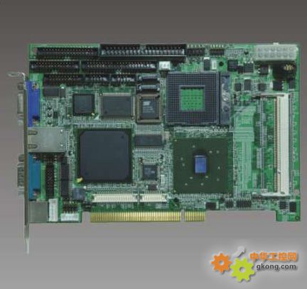

特性:
1. 支持Intel Pentium M Socket 479 CPU,最高支持1.8GHz
2. 400MHz前端总线
3.支持200-MHz、265-MHz、333- MHz DDR SODIMM
4. 2路48位 LVDS
5. 四个USB2.0接口
6.支持两个SATA 接口
规格:
系统
CPU: 支持 Intel Pentium M/LV/ULV CPU,最高1.8GHz
系统芯片:Intel 855GME+6300ESB
SATA芯片:6300ESB
系统内存:200 pin DDR SODIMM*2\支持ECC DDR最高2GB
电子盘:Supports CompactFlash® Card Type I/II
看门狗:0 ~ 25 sec, System reset
扩展总线: 1*32-bitPCI slot
I/O接口
ATA/IDE:1x40pin UDMA 100,支持两个IDE设备
1x44pin UDMA 33,支持两个IDE设备
串口: 2 x RS-232/422/485,3*RS-232
USB接口:4 x USB ports, USB 2.0 compliant
GPIO: 8-bit general purpose input/output
键盘/鼠标:1x PS2键盘和鼠标
网络
芯片组:intel82551OM10/100Base-T
芯片接口: 1 x RJ-45
声卡
主板内建一个标准的AC97 音效芯片,支持MIC-in、Line–out、Line–in
显示
显示芯片:Intel 855GME chip integrated. (Extreme Graphics 2)
支持64MB UMA显存
分辩率:CRT Mode: up to 2048 x 1536 @ 75 Hz
LVDS Mode: up to 1280 x 1024 @ 36 bpp, up to UXGA
panel resolution with frequency range from 25 MHz to 112 MHz
LVDS接口:2 Channel LVDS (36-bit)
机构与环境
尺寸:185 x 122 mm
工作温度:-20 ~ +70° C
电源:+5V,+5VSTB AND+12V
订购信息:
ECS-I781- S001
Soeket479,SlotPC,1个网络,CF插槽,LVDS,DVI
