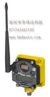

产品技术规格
Data Radio是一种工业无线串口通讯设备,用于扩展Modbus工业网络或串行通讯网络的通讯距离。可替代传统串行通讯中所使用的硬接线。
- 内含双向收发机实现双向通讯。
- 通过内部跳线可选择RS-232或RS-485接口。
- 一次最大传送255个字节的数据。
- 开放式的串行通讯方式,在串行数据流的末尾增加短暂的时延,作为一帧的结束。
- 作为电缆线的完美替代者,可与Modbus串行网络实现无缝连接。
- 内建现场信号诊断功能,只需一个人就可以快速完成对现场信号传送质量的评估工作。
- 无需设定,快速连续刷新的显示数据为寻找适宜的天线安装位置提供便捷。
- 采用跳频扩频(FHSS)技术,能自动实现同步。
- 设置不同的网络ID,减少来自相临网络的干扰。
- 基本通讯参数 (波特率, 奇偶校验位等)通过DIP拨动开关设置,或使用AT指令集通过串串口进行功能的控制。
