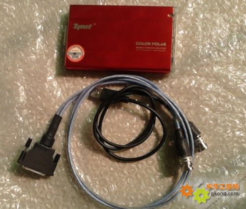

产品名称: USB接口1553B测试卡
型  号: USB-1553B-2M
价  格:
1553,1553b,1553B卡,1553b总线,1553B测试卡,1553B仿真卡,429,429总线,429测试卡,CAN卡
西安方恒电子科技专注于MIL-STD-1553(GJB289)产品及测试系统产品的研发,支持MIL-STD-1553A, MIL-STD-1553B,支持多计算机平台,单功能(1个BC或 0~31个RT 或1个BM)、多功能(1个BC、0~31个RT 和1个BM)、单通道、双通道选择,-40℃~+85℃工业级工作温度设计,功能丰富,使用方便,利于二次开发。广泛应用于航空机载电子系统、飞机综合航电系统、装甲车辆综合电子系统、舰船综合电子系统、导弹等武器系统中,构建仿真模拟及测试系统平台。
1553B总线接口板卡 1553B仿真测试板卡 1553板卡选型
1553B总线接口板卡 实现通讯及仿真测试功能
1553B总线接口板卡 支持PCI CPCI PC104 PXI VME USB总线平台
支持多种通用计算机总线平台:ISA、PC104、PCI、CPCI、PXI、VME、USB
单功能、多功能、单通道、双通道选择
支持Windows98/2000/xp/Linux
设置MIL-STD-1553A或MIL-STD-1553B
通讯速率支持1M、2M、4M;
自动BC重试
BC支持帧重复发送
软件设置帧间隔和消息间隔时间
帧重复发送次数可设置为有限次和重复发送
支持时标模式
16M×16bit大容量的数据存储
RT方式下可设置非法命令表
MT方式下支持过滤功能
双冗余通道数据发送和接收
驱动程序:提供标准DLL,支持VC、VB、Delphi、LabVIEW、CVI等标准的开发语言平台
应用程序:只需安装即可使用1553板卡,实现大多数应用所需的通讯操作功能。
技术规范:
电 源:+5V,±12V
工作温度:-40℃-+85℃
物理尺寸:CPCI为3U,其它板卡为标准型
连接器:PC/104采用双排插针非总线连接器,其它选用DB25、DB62、SCSI36、SCSI68等,随产品标配一个对应的连接器接头
订货信息:
USB总线
USB-1553B-1S.........USB2.0接口,单通道单功能1553B接口板卡,实现通讯及仿真测试功能
USB-1553B-1M.........USB2.0接口,单通道多功能1553B接口板卡,实现通讯及仿真测试功能
USB-1553B-2S.........USB2.0接口,双通道单功能1553B接口板卡,实现通讯及仿真测试功能
USB-1553B-2M.........USB2.0接口,双通道多功能1553B接口板卡,实现通讯及仿真测试功能
