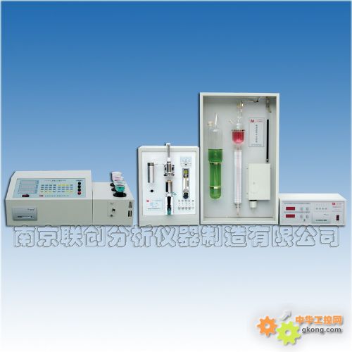

普及型五大元素分析仪
碳和硫元素分析部分(LC-CS5A型高速碳硫分析仪)
一、主要功能特点
1、经典分体式结构设计,控制和分析自成一体,方便操作维护
2、气体容量法全自动定碳,碘量法全自动定硫
3、工作过程全自动操作,消除了人为误差,测量准确
4、新型抗千扰单片机控制电路,消除引弧千扰,性能稳定可靠
5、钢铁高低碳显示方式设置方便,直读含量,无需系数换算
6、进口精密传感器检测数据,线性好,测试结果稳定可靠
7、测量结果数显直读,避免读数误差,自动打印测试报告,便于保存
二、主要技术参数
1、测量范围:碳:0.01%~6.000%  硫:0.003%~2.00%
(改变测试条件,测量范围可相应扩大)
2、测量时间:约45秒(不含取样、称样时间)
3、测量精度:符合GB/T223.69-97、GB/T223.68-97国家标准
4、电源电压:220V±10%  50Hz
5、动力气体:氧气,压力0.02-0.04MPa
三、仪器的组成
1、LC-DL1型电弧燃烧炉1台
2、LC-CS5A型高速碳硫分析仪分析箱1台
3、LC-CS5A型高速碳硫分析仪程控箱1台
4、YQY-6氧气减压器,硅钼粉,锡粒等仪器配件1套
锰磷硅等元素分析部分(LC-BS3C型智能元素分析仪)
一、主要功能特点
1、用于分析钢铁及其合金材料中的锰、 磷、 硅、铬、 镍、钼、钒、钛、铝、铜、稀土、镁等元素含量
2、采用“智能动态数据捕捉”和“标准曲线的非线性回归”技术,具有断电数据保护、自诊断功能
3、新型单片微机控制及数据处理,可储存15条可修正标样曲线,分析范围更广
4、零点、满度自动检测,自动调整,无需人工反复校正,测试结果数显直读,自动打印结果及日期和炉号
5、轻触32键音响提示,实现功能一键操作,减少组合键操作,简单易学
6、采用冷光源技术,数据稳定无热漂移,消耗功率较低,解决了热光源易损坏需频繁更换的弊端
7、机外溶样,操作简单灵活,无管道,电磁阀腐蚀老化问题,延长了仪器使用寿命
8、变更比色皿,改变称样量及合理利用曲线,可扩大测量元素的品种及含量范围
9、适用于生铸铁、球铁、合金铸铁、碳素钢、低中高合金钢等材料中的多元素分析
二、主要技术参数
1、分析方法:光电比色分析法
2、量程范围:吸光度值0~1.999A 浓度值0~99.99%
3、测量精度:符合GB223.3~5-88标准
三、仪器的组成
1、LC-BS3C型智能元素分析仪1台
2、自动加液器等仪器配件1套
