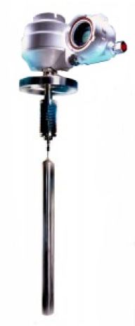

产品概述
SOLARTRON MOBREY公司的液位变送器是当今位移式变送器中最先进的一种。采用众所周知的浮力原理再配置了先进的电子部件,使本仪表具有极高的稳定性和可靠性。
本仪表在设计时作了精细的考虑,其显著的优点是体积小、重量轻、安装成本低、浮子的长度根据定单而定,浮子直接挂在变送器下面的弹簧上,该设计最大限度地降低了磨擦力从而提高了仪表的性能。本变送器可直接安装于储罐上或者安装在外浮筒上,与储罐隔离以便进行计划维修或者进行现场调试检查。
变送器的输出信号(4~20mA)正比于储罐的液位或者容积,也可以用来测量界面。
MOBREY变送器具有HART通讯协议。通讯信号叠加在4~20mA信号上。用户可以直接利用HART通讯的所有优点来进行遥控调试,量程迁移,在线诊断和多点安装等操作。
特点
●输出信号(4-20mA)正比于储罐的液位或容积,也测量界面,
●具有HART协议,用户可进行遥控测试/量程迁移/在线诊断和多点安装等操作
●零位和满度迁移互不影响
●直接或外浮筒式安装
●二线制24VDC回路供电
●EExd或EExia防爆
●现场指示器可选
●压力范围:全真空~153巴
●适用液体比重:0.5~1.5
