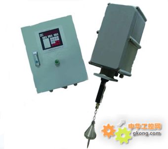

重锤料位计
工作原理
重锤料位计开始测量时,料位计控制重锤下降到物料表面,锤头一旦触及到被测料时(失重)便立即上升,返回待测位置。探测器内的编码器发出于锤头位移相当的脉冲信号,由计算机进行计算处理后,在制器面板上显示料面的位置或相对位置,同时输出与料位成线性对应的4~20mA标准仪表信号。直到下一测量周期开始为止,整个过程由手动按键或有计算机来
定时启动。
产品特点
● 简便的按钮式编程与控制设置, 性能优越,操作方便。
● 控制器采用先进的技术,对测量过程进行多参数运算控制。有效避免各种干扰因素对测量过程的影响。
● 自诊断系统,能判断处理多种故障类型并显示。
● 可进行手、自动操作,并提供远程接口,可与PLC、DCS相连。
● 探头的特殊机电结构设计与之配合的专有程序设计,彻底克服水硬性物质(如水泥、煤粉、粘土)等环境易产生的料位计阻塞和北方地
  区易产生的冰冻阻塞物位计现象,极大提高了产品的可靠性。
● 三种运行模式设定:NORM;AMAP;PHDT具有自动相序检测功能。
● 非测量状态限时退出功能,确保误操作时也能自动恢复正常。
● 物位计探头上限器具有自动清扫功能,克服粉尘环境的影响。
● 铝合金物位计探头,不锈蚀。
● 针对粉仓测量,备有柔软锤头供选用,有效保护卸料设备。
● 可广泛应用于水泥厂、电厂、矿山、治金及石化行业,可对固体和液体物位进行测量,尤其适用于粉体料位的测量和散料的测量。
