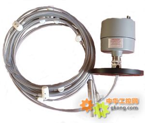

射频电容料位计的工作原理是将一个无线电频率施加在探头上,通过连续的分析,确定由周围环境造成的影响。因所有物质均具有介电常数,而且其导电率都不同于空气,当探头与材料接触时由于微小电容量偏移所反映的总阻抗发生变化。因为通电的探头和容器壁构成电容器的二块极板,探头的绝缘体和周围空气成为介电材料,当空气(其介电常数为1.0)被任何其它材料(介电常数>1)置换时,电容效应得以加强。从而改变了应用场合的阻抗。即电容值的变化造成了阻抗的变化。这一影响被电路测量后,再与由灵敏度设置(电路)建立的参考基准相比较。
