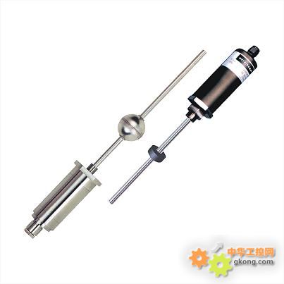

产品名称: 磁致伸缩液位计
型  号: MC
磁致伸缩液位计
工作原理
磁致伸缩液位计主要由测杆、电子仓和套在测杆上的非接触的磁环或浮球组成,测杆内装有磁致伸缩线(波导线),测杆由不导磁的不锈管制成,可靠地保护了输出,同时产生了一沿波导线方向向前进的旋转磁场,当这个磁场与磁环浮球中的永久磁铁磁场相遇时,产生磁致伸缩效应,使波导丝发生扭动,这一扭动被安装在电子仓内的拾能机构所感知并转换成相应的电流脉冲,通过电子电路计算出两个脉冲之间的时间差,既可精确测出被测的位移和液位。
技术参数
供电电压:12-36V DC
工作温度:-40…130℃
工作压力:Max.25bar
测量范围:0.5…10m
输出:4-20mA,带HART协议
过程连接:1〞、2〞或法兰
防护等级:IP67
认证:ATEX II 1 G EEx ia IIB T6(0.5…5m)
      ATEX II 1 G EEx ia IIB T6(3…10m)
产品特点
● 双线制带HART协议的变送器
● ± 1 mm线形化
● ± 1 mm精度
● 杆式及缆式探头可达10m
● 接液材质为不锈钢或塑料
● 中级防雷保护
● 32段线形化
