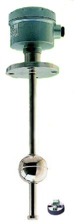

产品名称: 浮球连续液位计
型  号: MA
浮球连续液位计
工作原理
浮球连续液位计是根据液体的上下移动带动浮球的位置变化,而浮球内的磁铁又控制与改变连杆内的由磁簧开关与电阻组成的分压回路。磁簧开关间的距离越小则精度越高。信号可转换成4-20mA的电流信号输出。
特 点
● 构造简单,使用寿命长
● 不受蒸气、液体挥发性气体影响
适用场所
水处理、船舶、石化、电力等,如油槽、热煤锅炉等
