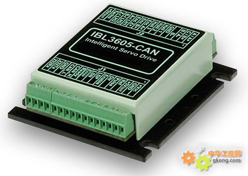

l 额定电压:直流+12V~24V
l 额定电流:5A
l 瞬间电流:16A
l RS-232串口
l CAN总线接口
l 支持CAN2.0通信协议或CAN Open通信协议
l CAN ID号拨码开关功能设置
l 编码器接口(增量式光电编码器、线性霍尔)
l 电机测速机接口
l 电机UVW和霍尔接口
l 脉冲、方向控制接口
l 限位开关2个
l 伺服使能开关
l 模拟量转速给定接口
l 可对电机的参数进行自动识别和测试,包括:电机的极对数、电机内阻、电感量、编码器线数、霍尔的位置等参数。
l 可对驱动器的参数进行自动识别和测试,包括:
供电电压、额定电流、
保护电流、
电机转动惯量、
电流PID参数自动设置、
速度PID参数自动设置、
位置PID参数自动设置、
外部模拟量给定值与电机转速的对应关系测试等。
l 电机的运动模式设置:位置模式、速度模式或转矩模式。
l 内嵌PLC电机运动控制功能,可以不需要上位机独立完成复杂的运动控制功能。 |
