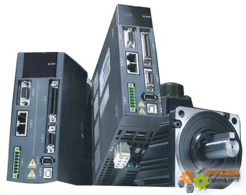

产品名称: 3000W伺服电机驱动器
型  号: ISMD3000-10EI
价  格:
品  牌: realmotion
DC24V~325V或AC220V的3000W伺服电机驱动器
应用条件
直流24V到350V电源输入
直流有刷伺服电机
交流伺服电机
直流无刷电机
型号
ISMD3000-10EI
反馈装置接口
增量式编码器接口
霍尔传感器接口
旋转编码器接口
功能描述
软件
系统组成
l          额定电压:直流+12V~325V
l          额定电流:10A
l          瞬间电流:20A
l          RS-232串口
l          CAN总线接口
l          支持CAN和CANOpen协议
l          CAN ID号拨码开关功能设置
l          编码器接口(增量式光电编码器、SSI编码器、旋转变压器、线性霍尔等)
l          电机测速机接口
l          电机UVW和霍尔接口
l          脉冲、方向控制接口
l          限位开关2个
l          伺服使能开关
l          模拟量转速给定接口
l          通用IO口
l          工作状态指示
l          可对电机的参数进行自动识别和测试,包括:电机的极对数、电机内阻、电感量、编码器线数、霍尔的位置等参数。
l          可对驱动器的参数进行自动识别和测试,包括:
供电电压、额定电流、
保护电流、
电机转动惯量、
电流PID参数自动设置、
速度PID参数自动设置、
位置PID参数自动设置、
外部模拟量给定值与电机转速的对应关系测试等。
l          电机的运动模式设置:位置模式、速度模式或转矩模式。
l          内嵌PLC电机运动控制功能,可以不需要上位机独立完成复杂的运动控制功能。
