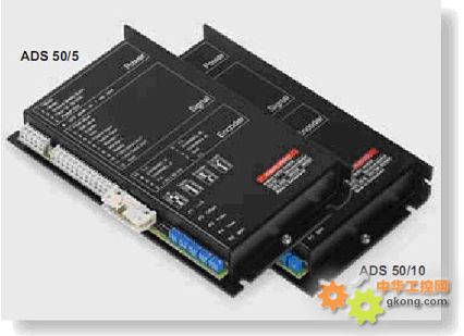

l 额定电压:直流+12V~50V
l 额定电流:10A
l 瞬间电流:20A
l RS-232串口
l CAN总线接口
l 支持CAN Open通信协议
l CAN ID号拨码开关功能设置
l 编码器接口(增量式光电编码器)
l 电机UVW和霍尔接口
l 脉冲、方向控制接口
l 限位开关2个
l 伺服使能开关
l 模拟量转速给定接口
l 可编程通用数字输入口
l 可编程通用数字输出口
l 工作状态指示灯
l 故障指示灯
l 电流环PID参数、位置环PID参数通过外部旋钮调节,简易快捷。
l 可对驱动器的参数进行自动监控,包括:
供电电压、额定电流、
保护电流、
电机转动惯量、
电流PID参数自动设置、
速度PID参数自动设置、
位置PID参数自动设置、
外部模拟量给定值与电机转速的对应关系测试等。
l 电机的运动模式设置:位置模式、速度模式或转矩模式。
1. 电机驱动器
2. 串口线
3. CAN总线通信线
4. 扩展插头
5. 配置软件
2. 产品保修卡
3. 产品清单 |
