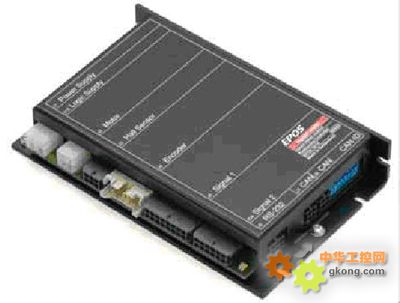

产品名称: MAXON四象限全数字伺服电机驱动器
型  号: EPOS 70/10
价  格:
品  牌: realmotion
MAXON全数字伺服电机驱动器
应用
交流伺服电机控制
无刷伺服电机控制
直流有刷伺服电机控制
型号
订货号
EPOS24/5
EPOS70/10
BHOS7010
275512
300583
300588
功能描述
软件
系统组成
l          额定电压:直流+12V~70V
l          额定电流:10A
l          瞬间电流:30A
l          RS-232串口
l          CAN总线接口
l          支持CAN Open通信协议
l          CAN ID号拨码开关功能设置
l          编码器接口(增量式光电编码器)
l          电机UVW和霍尔接口
l          脉冲、方向控制接口
l          限位开关2个
l          伺服使能开关
l          模拟量转速给定接口
l          可编程通用数字输入口
l          可编程通用数字输出口
l          工作状态指示灯
l          故障指示灯
l          可对驱动器的参数进行自动监控,包括:
供电电压、额定电流、
保护电流、
电机转动惯量、
电流PID参数自动设置、
速度PID参数自动设置、
位置PID参数自动设置、
外部模拟量给定值与电机转速的对应关系测试等。
l          电机的运动模式设置:位置模式、速度模式或转矩模式。
