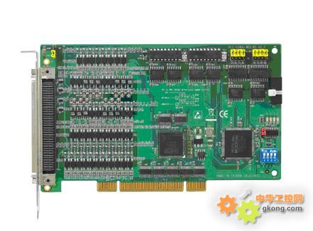

PCI-1240U-BE 四轴步进/伺服运动控制卡
应用
2/3轴线性插补功能
2轴圆弧插补功能
手轮和慢进功能
独立4轴伺服电机控制
连续插补功能
型号
PCI-1240U-BE
价格
¥3700元
硬件
软件
系统组成
l        独立的4轴运动控制
l        支持手轮和点动功能
l        2轴/3轴直线插补
l        2轴圆弧插补
l        连续插补
l        可编程的中断源
l        可编程选择T/S曲线加减速
l        单轴输出最高可达4MPPS
l        两种输出类型:独立两脉冲方式和1脉冲方式
l        单轴可接受最高可达1M赫兹的脉冲输入
l        两种脉冲输入类型:独立两脉冲方式和1脉冲方式
l        位置管理和软件限位功能
l        板卡ID号
l        用于配置和诊断的运动工具软件
l         支持Visual C++ , Visual Basic, Borland C++ Builder, C# 和 VB.NET编程。例程包括:
l         演示PCI-1240的基本运动控制函数,包括2轴直线/圆弧插补,3轴直线插补,回零,连续运动和点对点运动。
l         演示PCI-1240连续插补运动,包括2轴/3轴直线插补和2轴圆弧插补。
l         演示DPCI-1240寄存器级的函数的使用和圆弧插补时减速度的设置。
l         演示 X 和 Y圆弧插补功能,指定圆弧的中心和终点。
l         演示 X 和 Y圆弧插补功能,指定圆弧的中心和角度。
l         演示XYZU点对点运动。
l          PCI-1240U: 4轴通用PCI步进/脉冲伺服电机运动控制卡
l          PCL10251: 100针到2根50针SCSI电缆, 1米
l          ADAM-3592: DIN导轨安装的PCI-124050脚SCSI-II接线端子
